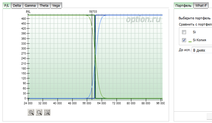

Продажа и покупка опционов в соседних страйках. Как думаете, такое реализовать в роботе возможно?

Я купил 60 000 страйк один лот Call по цене (про Si) за условно 700 р. - потом (если получилось это сделать) продал 60 500 страйк то же Call за 700 р. - что у нас получается? Спред на колах бычий - и если цена вверх летит то до экспирации мы просто ждем до экспирации - если цена БА летит вниз ниже 60 000 - то ну ноль рублей на экспирацию - как то так. Как это сделать есть механизмы (возможно я не прав).

Мы говорим что спред будет с убытком ноль - а безриск - я такого не говорил - риски они всегда присутствуют.
Суть еще раз - цена БА 60 000, покупаю 60 000 страйк по 700 р., в этот момент 60 500 страйк будет примерно 450 р. Если я сразу такой спред строю, то мой убыток 700-450=250 р. мой убыток на экспирацию. Я хочу убыток ноль. Поэтому я покупаю колл 60 000 по 700 р. и так как продавать буду примерно по 450 р. - мне надо отбить убыток в 250 р. - как это сделать? - делаем это фьючерсом (в теории все красиво - на практике в коде еще не реализовано так что на бумаге все гладко, а там посмотрим).
На путах то же самое делаем и получаем конструкцию как в первом посте (ну конструкции то можно разные получить)
